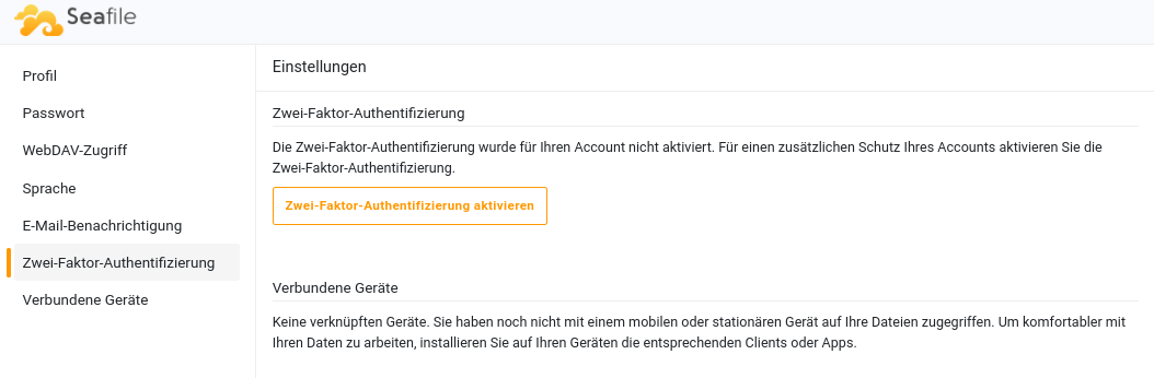

Benutzer können 2FA über die persönlichen Einstellungen verwalten. 2FA kann durch den Systemadministrator optional oder verpflichtend gemacht werden. Die Abbildung oben zeigt die persönlichen Einstellungen mit optionaler, aber nicht eingerichteter 2FA. (Der gleichnamige Abschnitt ist ausgeblendet, wenn 2FA vom Systemadministrator nicht aktiviert ist.)

Um 2FA zu aktivieren, klicken Sie auf die Schaltfläche „Zwei-Faktor-Authentifizierung aktivieren“. Öffnen Sie nun die TOTP-App und fügen Sie einen neuen Token hinzu. Scannen Sie den angezeigten QR-Code in der App und geben Sie den von der App erzeugten Token in Seafile ein. Bestätigen Sie die Eingabe.

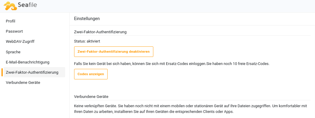

Nach Bestätigung der Eingabe werden in Seafile 10 Ersatz-Token angezeigt. Diese Token erlauben den Zugriff auf Seafile ohne die TOTP-App. Drucken Sie diese aus und legen Sie diese an einem sicheren Ort ab. Sie können neue Codes jederzeit neu erstellen.
2FA deaktivieren
Um 2FA zu deaktivieren, klicken Sie auf die Schaltfläche „Zwei-Faktor-Authentifizierung deaktivieren“. Bestätigen Sie diese Entscheidung.
